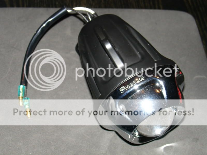

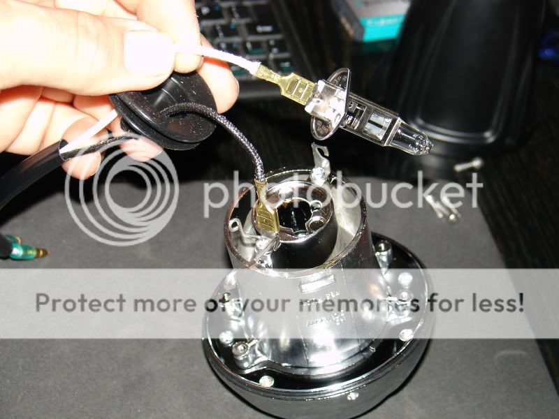

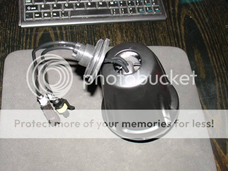

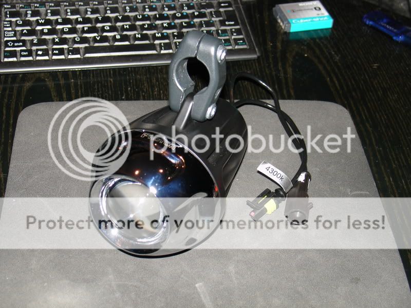

Διαλεγουμε δυο προβολακια καλης ποιοτητας, οπως τα συγκεκριμενα που ειναι στιβαρα, με μεταλικο περιβλημα και μεταλικο κατοπτρο

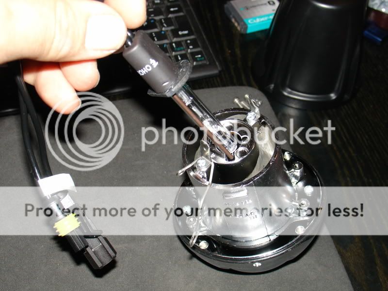

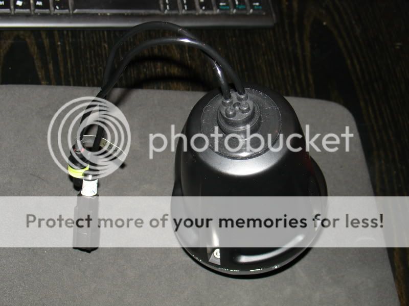

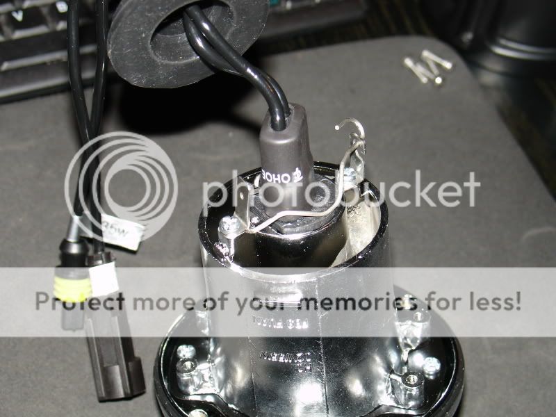

Τα σφαζουμε και αφαιρουμε τις λαμπες αλογονου
Διαλεγουμε ενα σετακι xenon (H1 στην περιπτωση μας) και κοβουμε τα φισακια απο τα δυο καλωδια χαμηλης τασης ετσι ωστε να τα αφαιρεσουμε απο την διελευση

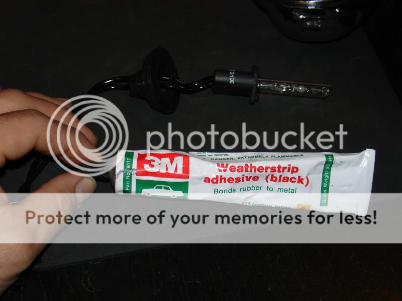

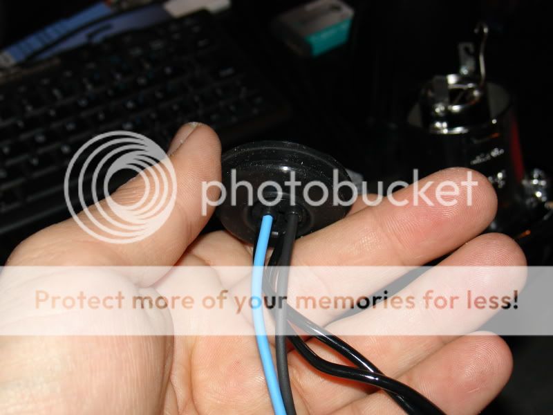

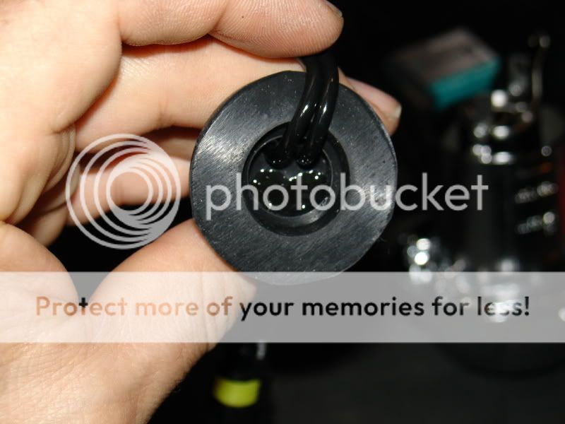

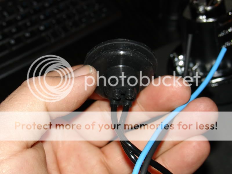

Χρησιμοποιουμε την γνωστη αρμοκολλα της 3Μ για να σφραγισουμε τις δυο τρυπες
Τοποθετουμε την λαμπα xenon στον προβολεα και την ασφαλιζουμε
Ξαναμονταρουμε τον πρβολεα
Κουμπωνουμε την διελευση στην τρυπα και μολις εχουμε μετατρεψει ενα απλο προβολακι αλογονου σε xenon

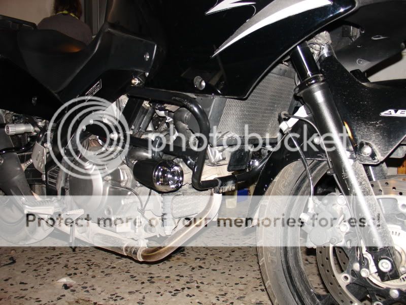

Τους συγκεριμενους διαλεξα να τους τοποθετησω στα καγκελα της Motech και βρηκα ως ιδανικο εξαρτημα στηριξης το clamp απο το μπαρακι τιμονιου της Renthal (τωρα ψαχνω clamps για το μπαρακι)
Για να μην τραυματιστουν τα καγκελα μπορουμε να τοποθετησουμε ενα λεπτο κομματι λαστιχο μεσα στο clamp

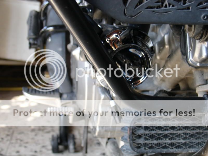

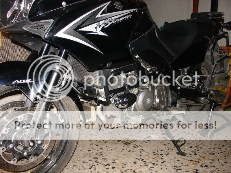

Ξηλωνουμε ρεζαρβουαρ, καπακια... (τα γνωστα)

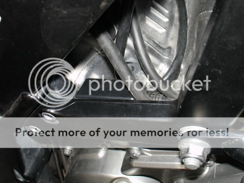

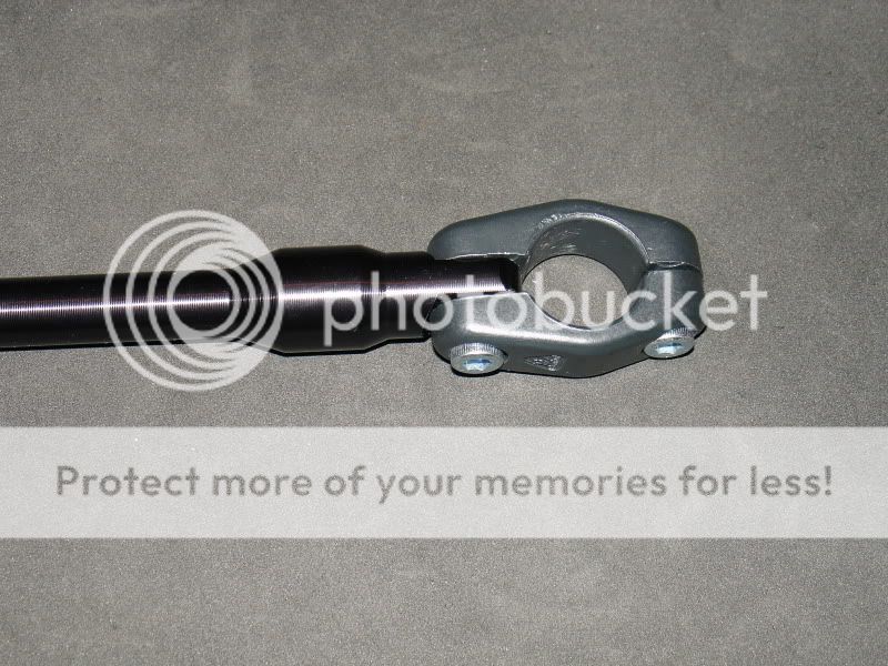

Ξεκιναμε απο την στηριξη των προβολεων
Εδω υπαρχει η προβλεξη να κλεινουν προς τα μεσα σε περιπτωση πτωσης

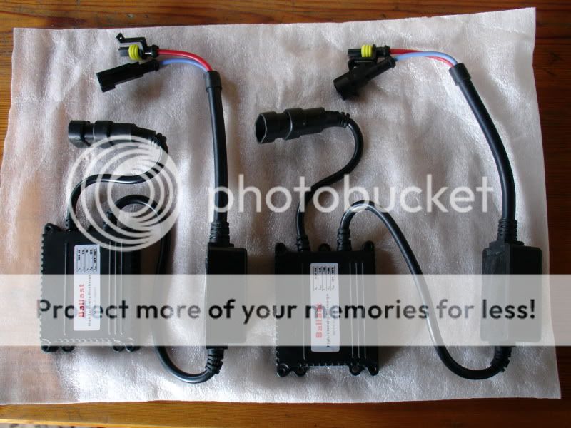

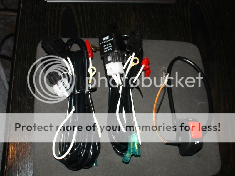

Επιλεγουμε ενα ζευγαρι slim ballasts καλης ποιοτητας
Χρησιμοποιωντας αφρωδη ταινια διπλης που να καλυπτει ολοκληρη την επιφανεια τους τα κολλαμε εσωτερικα στο πλαισιο, ενα δεξια και ενα αριστερα

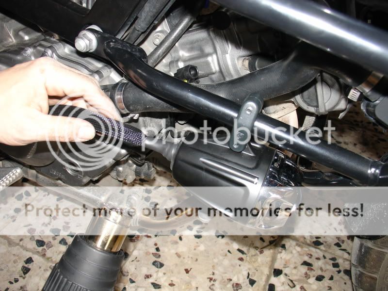

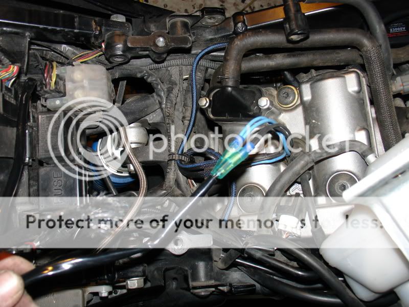

Δρομολογουμε την καλωδιωση κρυβοντας επιμελως τα igniter που στα slim ballasts ειναι εξωτερικα
Συνδεουμε τους προβολεις δινοντας σημασια στην λεπτομερεια

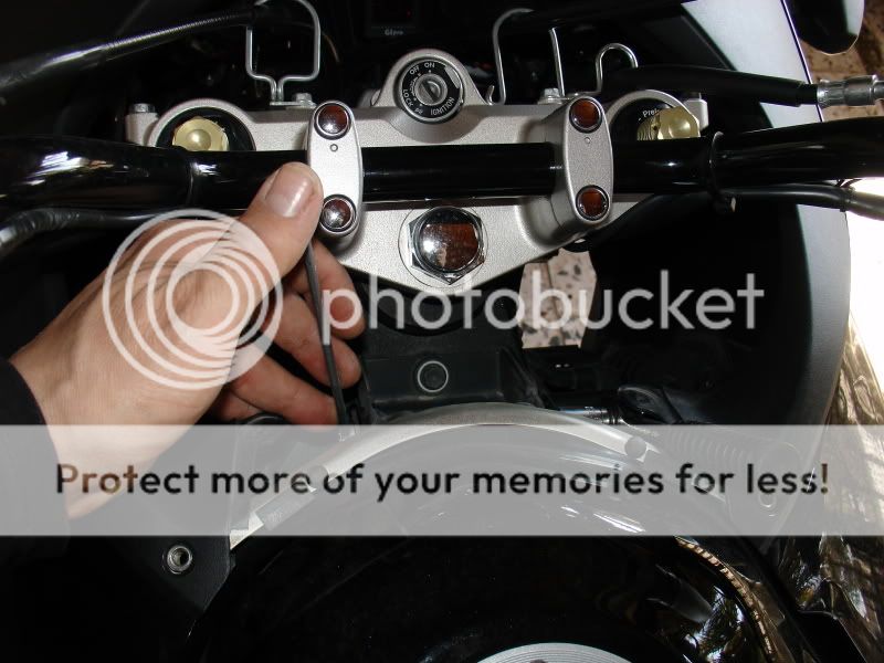

Αυτη ειναι η προικα των προβολεων απο την οποια θα χρησιμοποιησω τον διακοπτη και την μια μονο πλεξουδα, την οποια θα τροποποιησω ετσι ωστε να μοιαζει στα μετρα και στην οψη "εργοστασιακη"

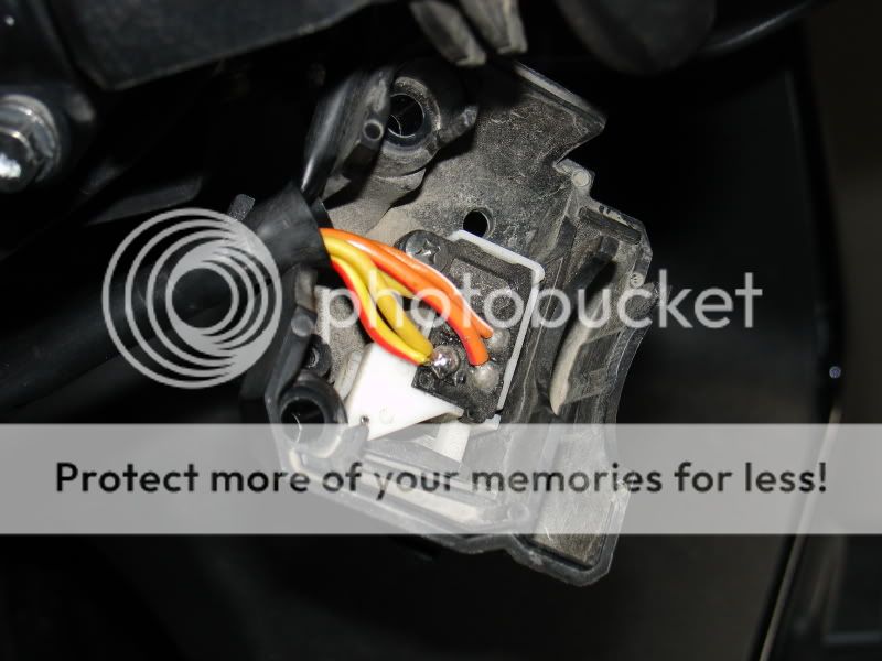

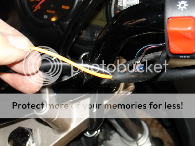

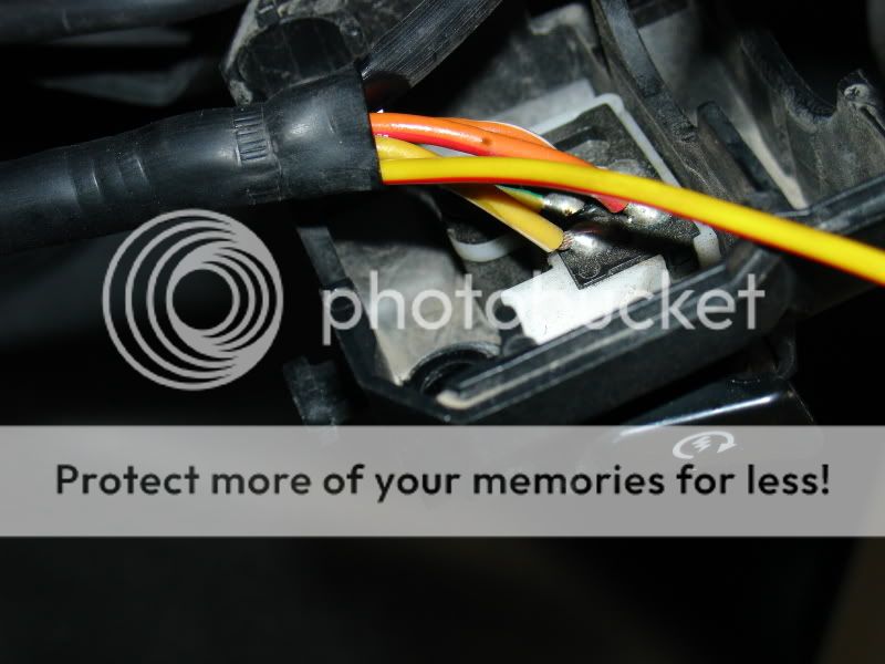

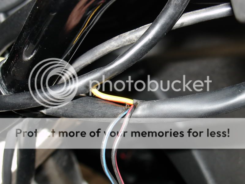

Αφου βιδωθει ο διακοπτης μας στο τιμονι ανοιγουμε μια τρυπα στο μακαρονι, στο ιδιο σημειο οπου μπαινουν στην εργοστασιακη πλεξουδα τα καλωδια του διακοπτη του εμπρος φρενου, κοβουμε το φισακι απο το ενα καλωδιο και το ψαρευουμε απο την τρυπα
Στην συνεχεια ριχνουμε το καλωδιο στην τρυπα της εργοστασιακης πλεξουδας που προαναφεραμε...
...και το ψαρευουμε στην ακρη της στον δεξι διακοπτη που προηγουμενως εχουμε ανοιξει
Το κολλαμε μαζι με το κιτρινο καλωδιο στον διακοπτη της μιζας και στη συνεχεια μονταρουμε τον δεξι διακοπτη και τον τοποθετουμε στην θεση του. Με την συνδεσμολογια αυτη τα προβολακια να σβηνουν οπως τα φαναρια οταν παταμε μιζα. Το δευτερο καλωδιο του διακοπτη το τοποθετουμε παραλληλα με την εργοστασιακη πλεξουδα, αφου το ντυσουμε με μακαρονι και στην συνεχεια το δρομολογουμε μεχρι το 86 του ρελε

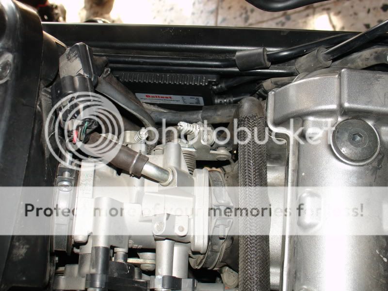

Πισω στην καλωδιωση των ballasts, συνδεουμε τα δυο (-) στο 85 του ρελε και απο εκει στον αρνητικο πολο της μπαταριας. Τα δυο (+) τα συνδεουμε στο 87 του ρελε και τελος το 30 του ρελε μεσω μιας ασφαλειας στον θετικο πολο της μπαταριας. Τα καλωδια τροφοδοσιας παντα σε προστατευτικο μακαρονι και η ασφαλεια οσο πιο κοντα στην μπαταρια γινεται. 20Α ειναι αρκετα, ομως αν η ασφαλεια ειναι καρακινεζικη θα λιωσει στην πορεια καταστρεφοντας και την ασφαλειοθηκη, οποτε 30Α δεν βλαπτουν
Βρισκουμε ενα καλο σημειο για την στηριξη του ρελε που στην περιπτωση μας ειναι το πεταλο που βιδωνει το ρεζερβουαρ

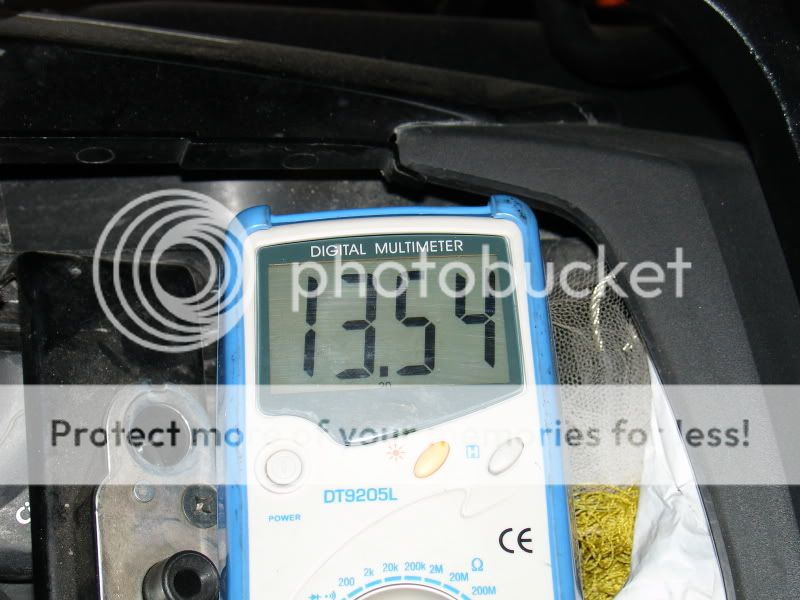

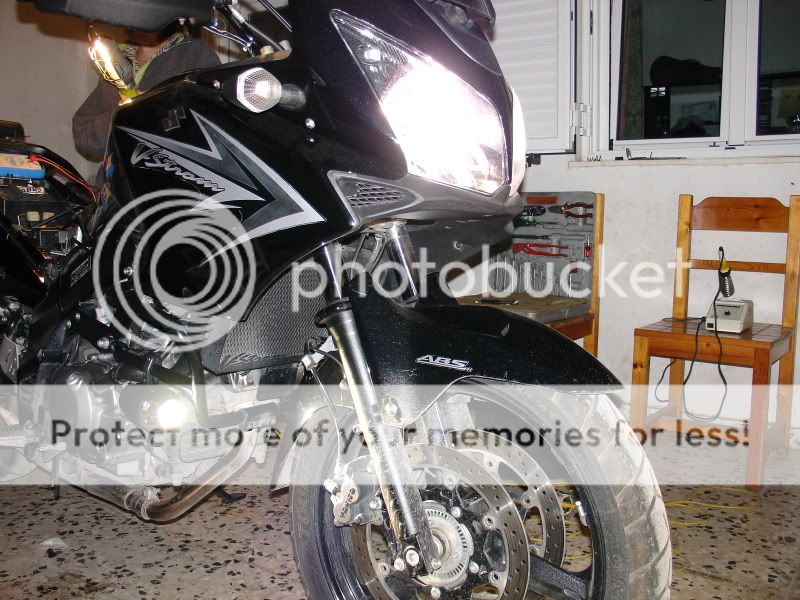

Εχοντας τελειωσει με τις συνδεσμολογιες τα αναβουμε ολα...
...και επιβεβαιωνουμε οτι το μηχανακι εξακολουθει να φορτιζει την μπαταρια ακομη και στο ρελαντι
Καπου εδω τελειωνουν και τα βασανα μας.

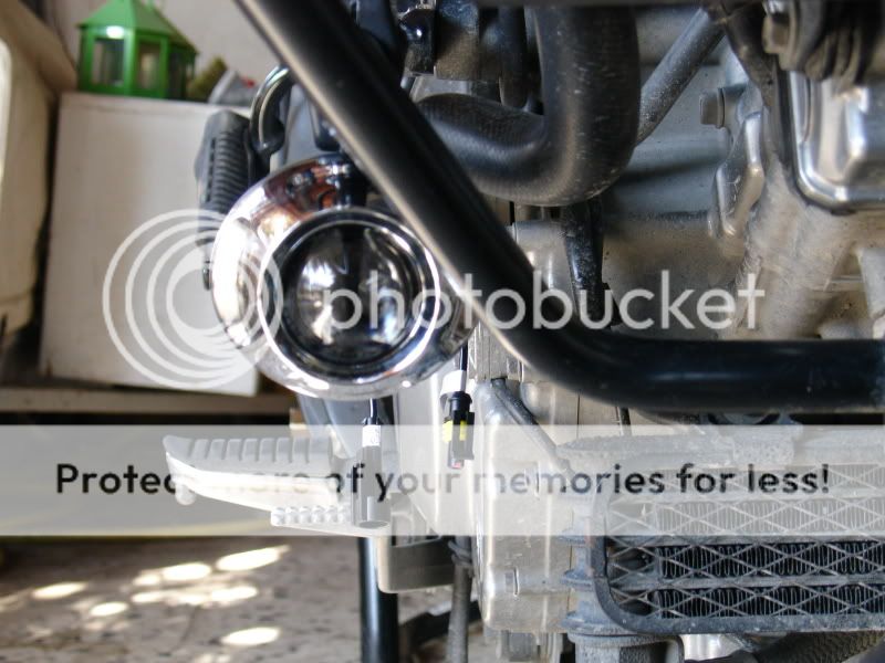

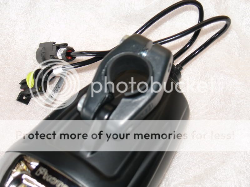

Το αριστερο προβολακι τοποθετημενο...
...και το δεξι

1) Τα ballasts εκεί που τοποθετήθηκαν μήπως υπερθερμαίνονται μιας και θα ανεβάζουν θερμοκρασιά και από τον κινητήρα ;
Υποτιθεται οτι ολα τα ballasts ειναι κατασκευασμενα για να ζουν μεσα στον χωρο του κινητηρα. Οι προδιαγραφες των συγκεκριμενων ειναι για περιβαλλον απο -40 εως 105 βαθμους κελσιου.

Πολύ καλά Μίλτ .... για πες και το σημαντικότερο που μας ενδιαφέρει.... καθώς την κατασκευή κουτσά - στραβά κάποιος θα την κάνει....
το όλο πακέτο πόσο κόστισε? (υλικά)

Οι προβολεις μου στοιχισαν 82 ευρω με μια εκπτωτικη καρτα 50% που ειχα, συν 75 ευρω το κιτ των xenon συν 32 ευρω το μπαρακι που αγορασα για να του παρω τα clamps.
Φραγκισκο οι φωτο που υποσχεθηκα:
Με προβολεις
Χωρις

Ωραία. Με τις φωτογραφίες φαίνεται ξεκάθαρα ότι κέρδισες σε οπτικό πεδίο κοντά στη μηχανή και δεξιά αριστερά.
Αν υποθέσουμε ότι η χρήση τους είναι για στενό επαρχειακό δρόμο με σφιχτό στροφυλίκη και σε συνδιασμό με τα Xenon κύρια φώτα, πιστεύω ότι έχεις το επιθυμητό αποτέλεσμα.

Σχετικά με τα προβόλια θεωρώ ότι πρέπει να μπουνε πιο ψηλά και πιο ανοιχτά για να εχεις καλύτερο αποτέλεσμα.
Φαίνεται ότι λόγο θέσης χάνεις αρκετό απο το διάγραμμα και εχεις σκιές μπροστά απο την ρόδα.
Ιδανικότερη θέση για εμένα είναι πιο ψηλά στην θέση των φλας.
Οταν με το καλό βάλουμε τα motech, να συγκρίνουμε τον φωτισμό.
