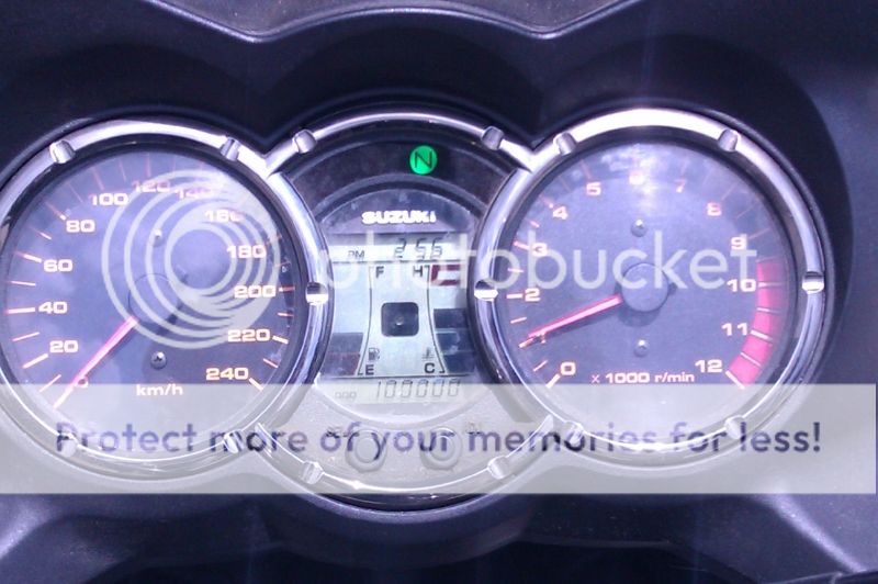

Παμε για ενα update μιας και βρηκα χρονο...
1500.....28/10/2007
-Αλλαγη φισουνες,τσεμπερια ψεκασμου
17500....18/05/2008
-Αλλαγη λαστιχο πισω scorpion trial
30000 ....20/10/2008
-Αλλαγη λαστιχα μπρος πισω bridgestone 501-502
39000 ...30/03/2009
-Αλλαγη αλυσογραναζα (απο suzuki)
46000 .....10/07/2009
-Αλλαγη λαστιχο τακακια πισω bridgestone 502 -τακακια απο suzuki.
51700 ....13/01/2010
-Αλλαγη λαστιχο εμπρος bridgestone 501
56000 ....05/03/2010
-Αλλαγη αμορτισερ γιατι ξερασε λαδια WP
-Αλλαγη τακακια εμπρος απο suzuki
65000 ...10/07/2010
-Αλλαγη διακοπτη φως φρενου μανετας
-Αλλαγη μπεκιερας επειδη εχανε το λαστιχοσωληνακι.Φτιαχνοταν
κ με μονο νεα τσεμπερια αλλα αλλαξα ολη την μπεκιερα
-Καθαρισμος μπεκ
66500 27/08/2010
-Αλλαγη λαστιχο πισω bridgestone 502
-Aλλαγη σπειρωματος ταπας λαδιου καρτερ
71500 ....21/01/2011
-Αλλαγη αλυσογραναζα.AFAM
85500....29/05/2012
-Λαστιχα μπρος-πισω.Scorpion Trial
91000.....14/08/2012
-Καθαρισμος φιλτρου βενζινης,μπεκ
-Ρυθμιση πεταλουδων πισω.
92500 .....02/05/2013
-Προληπτικη αλλαγη μπαταριας.
-Αλλαγη 1 λαμπας στο κολοφαναρο
95000 ....11/06/2013
-Προληπτικη αλλαγη τσιμουχας εμβολου συμπλεκτη
-Αλλαγη τακακια πισω ARTRAX
Οι βαλβιδες δεν εχουν χρειαστει ακομα ρυθμιση.
Λαδια,φιλτρα ,νερα συμφωνα με βιβλιο.
106600.....10/06/2015
-Bridgestone A40 μπρος-πισω
115700....21/03/2016
-Αλυσογραναζα AFAM
-Αλλαγη ρουλεμαν γραναζιερας
-Αλλαγη σινεμπλοκ γραναζιου
115800 ....25/03/2016
-Καθαρισμος στο διακοπτακι φως φρενου της μανετας
-Τακακια εμπρος ARTRAX
122300....01/08/2016
-Προληπτικη αλλαγη πηνιων.Ενα τυλιγμα ηταν ετοιμο να παραδωσει
-Οι μαγνητες βρεθηκαν ξεκολλημενοι αλλα στην θεση τους!
Κολλησαμε τους μαγνητες με ρητινη.
-Αλλαγη σωληνακια υποπιεσης.
-Οι βαλβιδες ρυθμιστηκαν για πρωτη φορα.
Οι του πισω κυλινδρου ηταν αρκετα εκτος
Οι του μπροστα ηταν εκτος οχι ομως πολυ.
-Καθαρισμος αντλιας-μπεκ
129000......12/04/2017
-Αλλαγη μπαταριας
130000.....16/04/2017
-Καμμενη φυσα φωτων εμπρος
130500.....20/04/2017
-Metzeler tourance next μπρος-πισω
